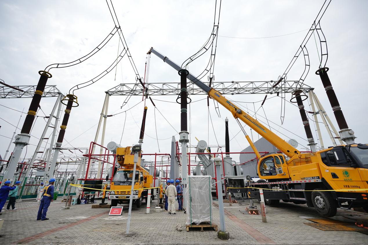

检修人员在500千伏长寿变电站对2号主变高压套管拆除前进行吊钩中心定位(余昕垚 摄)
500千伏长寿变电站是“疆电入渝”的重要负荷消纳点,也是重庆电网迎峰度夏期间的重点保障站点。500千伏主变大修工艺复杂、标准严苛、风险点位多,以往关键工艺多依赖厂家检修。为确保500千伏长寿变电站2号主变检修工作万无一失,国网重庆电力提前启动全方位筹备,系统梳理作业流程,累计校核专项技术文件55份,明确检修项目368项,涵盖套管更换、绝缘加固、油枕胶囊检查等7大类检修项目,实现检修内容全覆盖、无盲区。

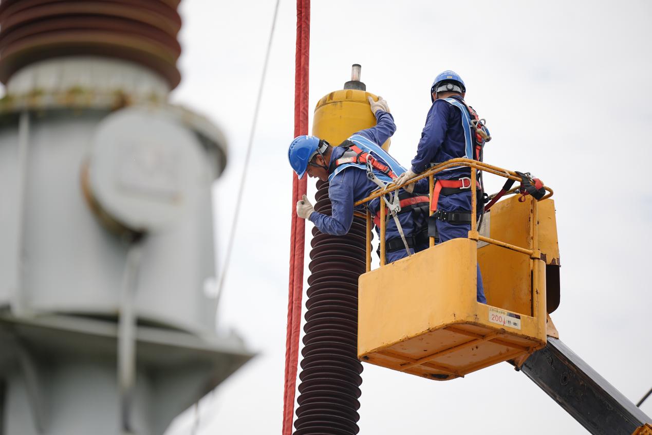

检修人员在500千伏长寿变电站起吊2号主变A相高压套管(余昕垚 摄)

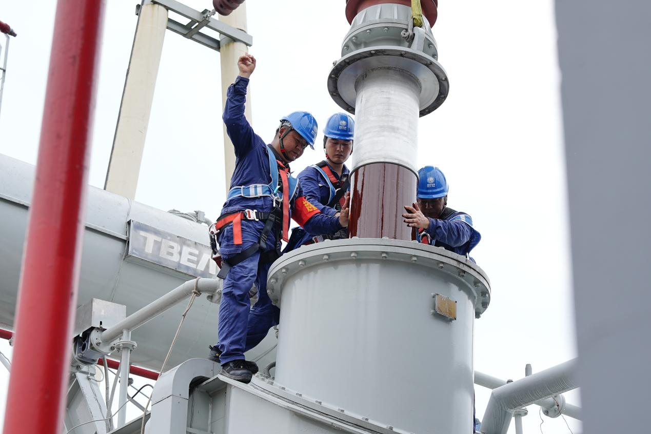

检修人员在500千伏长寿变电站对2号主变A相高压套管进行吊装移位(余昕垚 摄)
